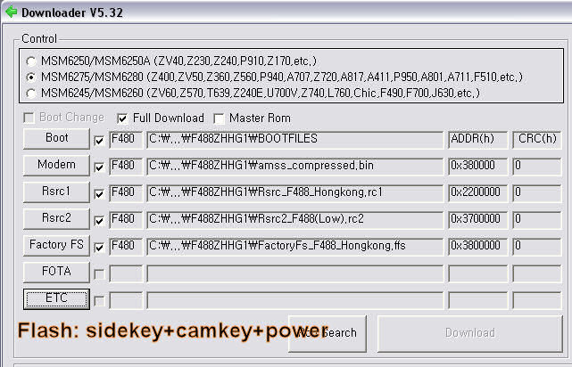

我想問下..samsung tocco f 480 有無得加中文呀..
用咩software 呀..麻煩哂...
文章發表於 : 週二 3月 17, 2009 7:48 pm
係改中文 !
去 it168 到搵 返 個 f488 fw flash !
文章發表於 : 週二 3月 17, 2009 7:57 pm
易過食碗麵 ;)
Flasher 俾你! Firmware 就去 政政講果到搵!
MultiLoader_V5.33.zip [42.72 KiB]
被下載 872 次
F488flash.jpg [ 70.02 KiB | 被瀏覽 10360 次 ]

文章發表於 : 週三 3月 18, 2009 10:31 am
你下載o左亞公個 loader 未 !?\
搵到 f488 個 fw 未 !?
裝o左 usb driver 未 !?
開o左個 sw , 部pc 認唔認到 部 f488 !?

1、打开下载好的刷机平台,如图:
先把红色框中的选项勾选上。然后点击boot、modem、rsrc1、rsrc2、Factory FS等选项,把下载好的刷机包中的文件载入到软件平台中。其中rsrc2打开选择的时候,有两个文件,建议选择low。
2、在手机关机状态下,将手机与电脑用数据线连接好,然后同时按住音量调节键(上、下键均可)、照相键和开机键即可。如果插上数据线后手机显示充电状态的话,可以先不装电池,先用数据线连接电脑,同时按住音量调节键和照相键不放,再装上电池就行了!
如果连接成功,屏幕就会出现如图所示的红字:
3、电脑会提示发现新硬件,需要安装驱动。选择下载好的驱动文件,电脑会自动安装好所有驱动。如图所示,点击PortSeach识别串口,然后点击Download开始刷机。
4、当刷机平台下方的蓝色进度条全满后,手机会自动重启,刷机结束。建议手机重启后按 *2767*3855# 复位一下,手机会再次重启。刷机成功!

點解佢話我個phone info fail 既.
唔得既..
文章發表於 : 週四 3月 19, 2009 6:22 am
lanchi 寫:
唔得既..
1. 你裝左 Samsung PC Suite 未? 即是裝左 driver 未?
2. 入左去 flash mode 未? (在手机关机状态下,将手机与
