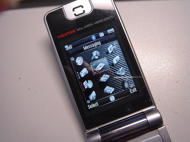

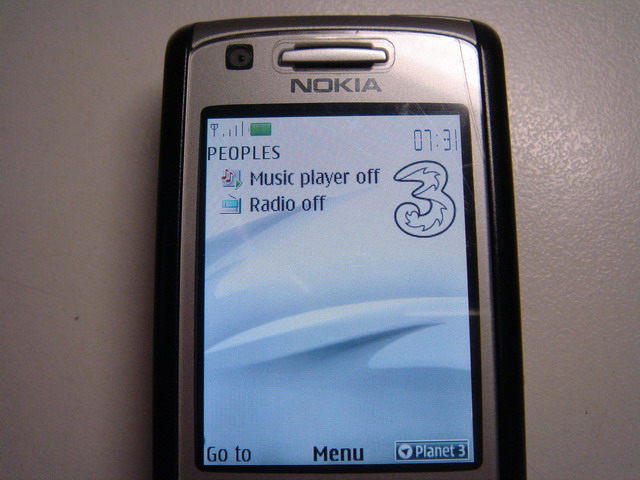

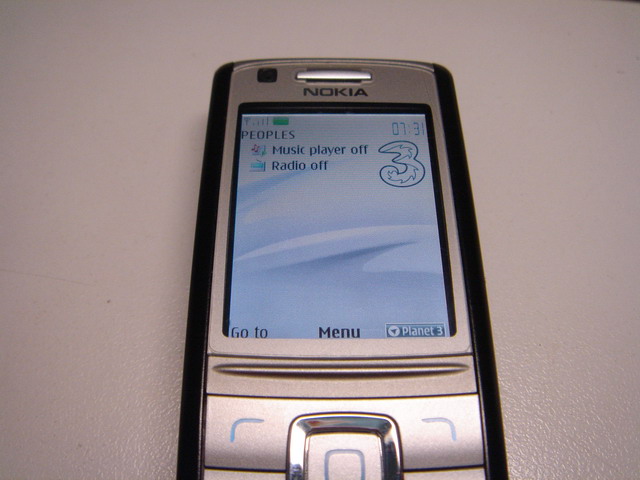

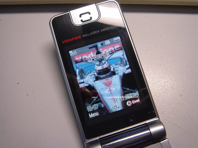

我之前係大陸買左好幾張老番 Hyper Card 去試, 個個都話用到! 最後未有一張可以正常操作!
最後叫朋友係台灣買左一張正版 Hyper Card. 一試 ......... 有失望, 但亦有驚喜! 現供開俾大家參考!
1) 可以使用的手機:
705SH & 904SH, 完全操作正常! 連 reprovision 都唔會出!
920SH 就只可打電話! 連相機都用唔到!
2) 不可使用的手機:
804SH, 705T, 705P 試過都用唔到!
804SH 連入 menu 都唔得! 同入一張香港 sim card 一樣!
705T 可以入到去, 但
DSC00052.JPG [ 69.06 KiB | 被瀏覽 12406 次 ]
DSC00053.JPG [ 81.37 KiB | 被瀏覽 12406 次 ]
DSC00054.JPG [ 90.71 KiB | 被瀏覽 12406 次 ]
DSC00055.JPG [ 96.74 KiB | 被瀏覽 12406 次 ]
