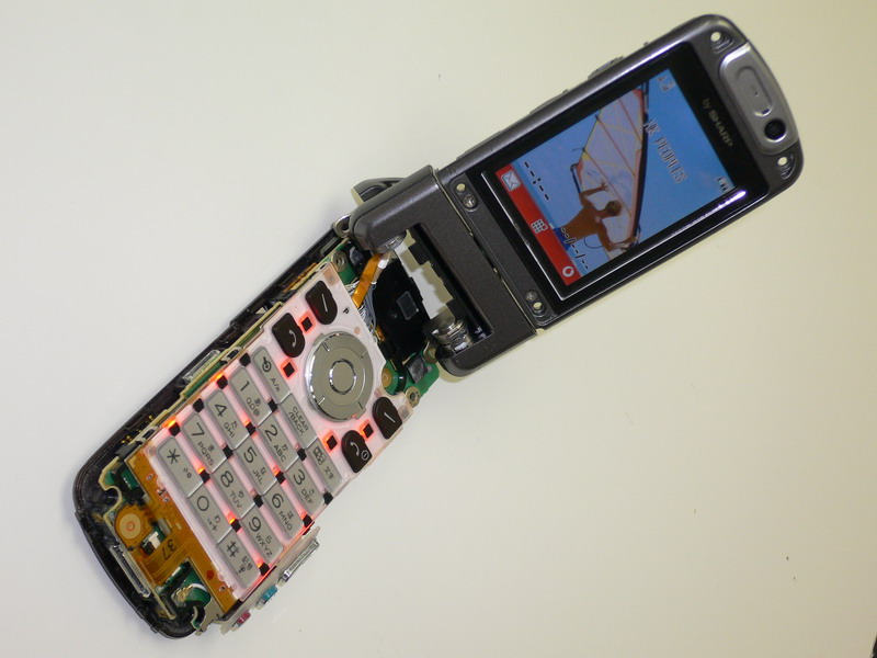

由于我很喜欢咖啡色,所以我在换了新手机后也希望同时能继续用802SH.但没中文这个问题……现在有一新想法,由于802和902只在摄像头和喇叭不同,如果我放弃使用摄像头,更换902的主板进去(只换主板),不知能不能刷中文?
文章發表於 : 週四 2月 01, 2007 5:56 am
註冊時間: 週日 2月 12, 2006 1:36 am
文章: 86
This issue not related to flash or not flash problem. Which like you can stick a 703shf into a sx313 housing. As far I know, I suggest you could disassmble a 902sh to see rather the hosing would fit your 802sh's board there. Good luck.
You might success in this way:
902sh(sx813) board perfectly installed into the 802sh housing; so you can have a chinese 802sh but 902sh(sx813) chinese inside with your lovely brown color.
But problem as far i knew:
1. 902sh and 802sh TFT monitor not compatable each other, so you cannot use different board "to drive" either monitor.
2. Their housing might be some difference depends on size (The SD card slot, ear plug, etc..)
3. You might have to given up auto focus camera on the 902sh or with nope camera on 802sh hosuing. (bcoz no enough room)
4. The external monitor of 902sh gone too...
Good luck and god bless! You have a lot of passion. Good hope of our Great China Emperor!

文章發表於 : 週四 2月 01, 2007 1:34 pm
註冊時間: 週六 4月 15, 2006 6:40 pm
文章: 47
非常感谢你的回答!但是我还是需要斑主或有经验的给我一个确实的回答。
重喷漆,我并不太喜欢这样做,毕竟这样不可能在质感上完全一样。
无论怎样,谢谢你!

my_ima_mobile 寫:
用902底板裝係802度又點需要乜flash oY? 902 already chinese la???
可能我没讲明白。
我的意思是:如果可以,能否只换主板,然后刷入902的Flash。毕竟这样比较实惠,902主板现在应该500左右吧。
如果不行,那我只好收台成色差但只要功能没问题的902,把壳换成802的。呵呵。但这样成本较高吧。

902SH 跟 802SH 的底版是一樣的 ;)
只是 LCD display 及鏡頭不同 ;)
那么我要刷902的软件,是不是只须换902的屏幕呢?不是说字库也不同的吗?

要更換屏幕及鏡頭 ;)

就是这么简单?我不装镜头行么?还有那个小外屏也可以不装么?
屏幕包含哪几部分?除了液晶片还要其他什么吗?
文章發表於 : 週五 2月 02, 2007 1:18 am
[quote="cydesign2006"]就是这么简单?我不
802X902.jpg [ 98.64 KiB | 被瀏覽 7073 次 ]
