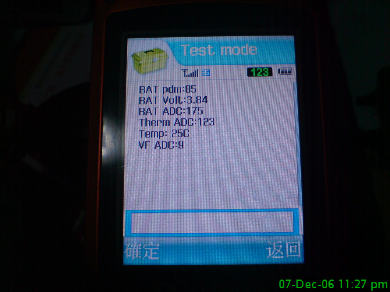

請問, 當z548顯示"電池充滿"時, 我用test mode睇個 BAT pdm值係85, 是真的充滿了嗎?
顯示"電池充滿"時, 用test mode睇個 BAT pdm值, 同以下的圖一樣...
(上圖來自:http://www.ima-mobile.com/phpBB2/viewtopic.php?t=24837&highlight=804ss)
因為我部z548的耗電好驚人, 朝早充滿, 到晚上只剩下一格, 1日就ko左... :-o 我懷疑部機d電未滿...

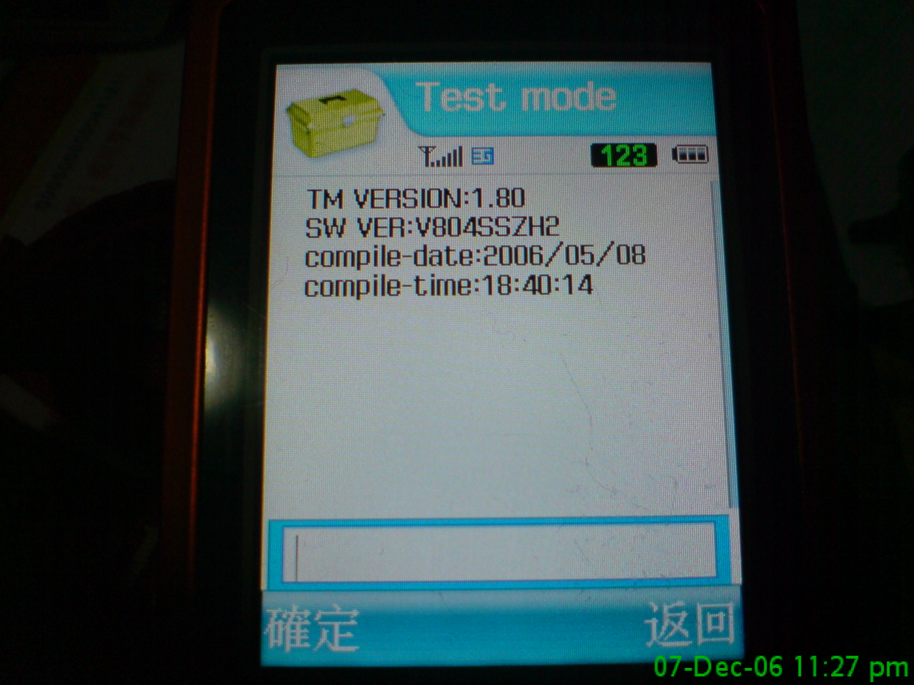

同埋, 我部係804ss改z548firmware...s/w version係z548xxxx1 <~個s/w好怪... :-o

不過, 請問你, 你部機充滿電時的BAT pdm數值係幾多呢?
thx :)

剛才我部機充緊電, 而家顯示"電池充滿", 用test mode check, BAT pdm都係得85...

小妹子 寫:
按咩去 CHECK 呀 !?
按*#123580#, 就可入test mode
入test mode後, 按9字,
按完9字, 再按1字就看到BAT pdm了
麻煩你了, thx for help :)

自己睇 ! 粒電已用O左1日 了 !!

小妹子 寫:
自己睇 ! 粒電已用O左1日 了 !!
謝謝你的幫忙!! :D :D
我估應該係我粒電瓜柴了 :(

多謝kenny :)
原來full電個BAT pdm都係85
