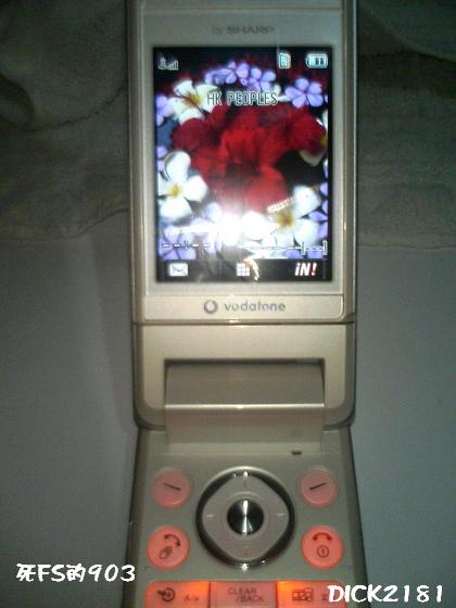

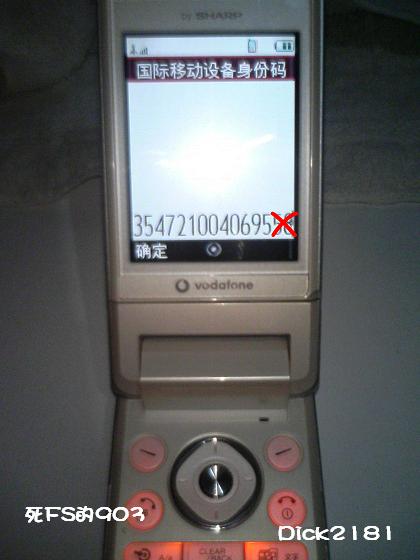

救醒返部死FS 903....(客的)
原本部機死pls wait....#+PWR....flash去1.03Q...1.05X都係咁....所以就拎返home玩下la~
學Kenny哥話齋~~~最好玩係死機~~~救唔到都係一部死機!!! :lol:
但要patch firmware~部部機D patch個位都唔同!!唔一定部部得!!
但~~不太stable~~之后不可Master Reset 及 不可用JP version!!~~:P
但總算可以"放飛機"先~~但生命可维持幾耐....就唔知la~~kaka :P :P :lol: :lol:
各位買二手要小心D...... :oops:

依部903救完機后,我放左首3MB MP3落去手機memory.(放D咩落去,放幾大size,部部唔同!!!)
但首MP3唔可以play唔可以use.....目的係"牙"住個位,唔好等佢成日郁(read/write)←←←希望我對FS ge 概念 係岩ga la^^
部903盡可能唔好用機身memory...盡量用Card...千期唔好master reset!!!
一般打出打入,,,,影相,,,,打Msg.,,,救醒左佢3個鐘都未有事 :o
咁就可以捱到耐D....都係la~~敬請機主盡快"放生"..... 8) :P :-o

呵呵~我負責救醒佢~~
至於點處理la bor~~~機主自己諗la :lol: :lol: :lol: :lol:

想問下佐騰兄,依加部機是米每次關機再開機都100%順利入到繫統呢?
我幫人整過部壞左機身ram的903機,救番需然能學得你部機禁可以用到(2-3日都無事),但一關機再開就吾包保可一次次都順利入到繫統囖,反正能用到個時就打死都吾關得機。
IBM fan屎
文章發表於 : 週六 5月 06, 2006 9:33 am
文章: 483
zsnb 寫:
依部可以关機再開都順利入到去^^
出面收機佬....基本上睇唔出死FS.. :D :lol: :lol: :lol:

deith 寫:
見你如見死神 :P
why you said that...?? :o
PS: this 903 can use Vedio call....but cannot use GPRS...it will auto reboot, when u press the connet buttom.
i don't know why?! :(
may be its my patch's problem...haha :P
文章發表於 : 週日 5月 07, 2006 11:18 am
文章: 483
终於知道此機......不可上GPRS,否則即auto reboot.
其他無事 :)
