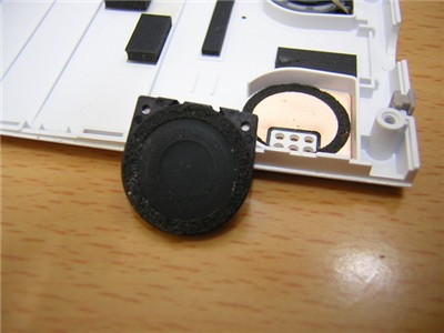

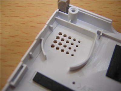

沒有錢買903,就先玩著902吧~902有一個好處,mon面板比903好一個級別,聽說903得是B貨,902聽說用的A貨,明顯903發黃~
902喇叭有人說比903要大,其實我分析過了不是902喇叭的問題,YAMAHA的喇叭還是可以的,只是內部空隙太大,音量不能壓逼出來,不象E680I那個那麼響亮(同是yamaha喇叭)
902主要因為日本不可以太大阻礙別人休息,尤其在地鐵上,所以有先天的缺陷市可以理解的.
本文僅供參考,自行拆解一切責任與本人無關,特此聲明~
檔案註釋: 喇叭正面,立即开始改造.....留心呀
000139704.jpg [ 16.02 KiB | 被瀏覽 3830 次 ]
最後由 Ferrari902sh 於 週三 3月 22, 2006 1:05 pm 編輯,總共編輯了 1 次。

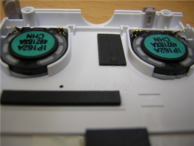

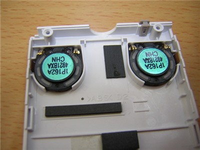

背面同时有两只喇叭,以实现立体声效果
000139705.jpg [ 28.28 KiB | 被瀏覽 3829 次 ]

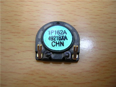

夏普902SH原厂喇叭的背面
MADE IN PRC
000139707.jpg [ 26.7 KiB | 被瀏覽 3827 次 ]

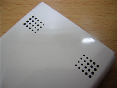

用手甲将两边喇叭取下,原装会有海锦贴,稍稍用力就可以取下
000139706.jpg [ 25.8 KiB | 被瀏覽 3823 次 ]

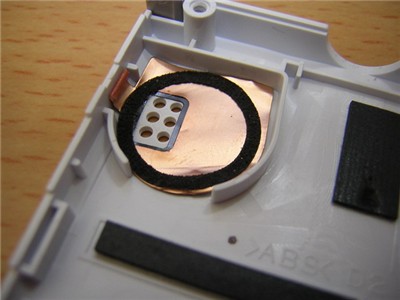

原喇叭位后有金色导声片,作用就是只让6个小孔出声,令声音集中
000139708.jpg [ 26.09 KiB | 被瀏覽 3822 次 ]
文章發表於 : 週三 3月 22, 2006 12:50 pm
註冊時間: 週日 3月 19, 2006 8:44 pm
文章: 608
來自: 西半山寶翠園
撕走金色部份后就见到全部发声孔,经过我自己比较过.
用同一首歌试播,音质没有分别,但明显比未拆前大声
000139709.jpg [ 23.4 KiB | 被瀏覽 3819 次 ]

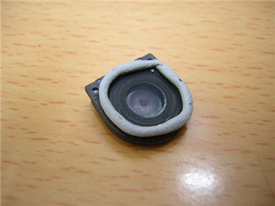

用橡皮泥弄成圆型在喇叭周围围一圈,如图就可以
000139710.jpg [ 22.73 KiB | 被瀏覽 3817 次 ]

最后就将喇叭装回原位,要注意橡皮泥位置不可以漏风(完)
000139711.jpg [ 23.33 KiB | 被瀏覽 3815 次 ]
