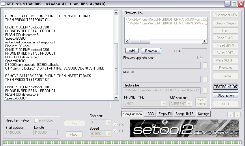

因为今天SETOOL发布了最新版.支持W900.我就将其升级.在升级的过程都比较稳定.但到UNLOCK呢部.就出现错误.然后连机都着吾到.甘我就重新刷.但到以下步骤的时候.一直定住呢个界面.但又吾系无响应哦.请问点解决?

我咩都试过啦.因为而家连机都开吾到.所以刷rest文件.但吾知点解咩文件都刷吾入啊.又系停留系果个界面.其实系甘的.昨天发布了v0.91380009.版.支持W900并刷最新的R5BB001.我部W900用紧的版本是R5AF001.刷机过程都好正常.但刷完之后UNLOCK的时候就报错.甘就干脆RECOVERY咯.但之后就一直系甘.咩文件都刷吾入.然后我就上去mobile-files看咯...原来有几个刷W900的都出现呢个情况.Laser话RECOVERY会KILL机.因为连EROM都清空.要搞好的话可能要拆机用TESTPOINT.而且话系以后版本做到吾RECOVERY CID49的机.今天早上发了一个版.就系v0.91380011.原本以为可以搞得好.但都系停留在果个界面.跟住我就拿出去给刷机的人用拆机TP刷.但都开吾到机...都吾知道点做先好...希望有人可以帮到我啦... :cry: :cry: :cry:

作者都講明只可用 Test Point 去救, 而其他人都有你同一樣情況, 你期望我可以做甚麼?

吾好意思咯...只不过今天拿去刷机的人做TP刷都话吾得.我自己又吾识搞哦...我看过你写的W900用TP刷法的贴.TP有几个点?其实系用咩野接触个TP点呢?刷机是我的兴趣.但我又吾系专业的人哦...所以咩都要问咯...吾该晒先...

我今天将部机拿去给人用TP刷.但点TP都无效.刷吾入...刚刚又有个新的版本v0[1].91380013.以为可以搞掂.但都吾得.有系到上图果部就停住左...都吾知道点算.

我建議你用cruiser,今日我有一部w550有同樣的情況,hold 左果界面,
所以用cruiser TP刷,結果救得番.

我睇过Kenny哥的用TP刷W900的方法.但在SETOOL里面跟本连不上手机.系吾系随便用TP1或TP2或TP3都得架.但我都系连吾到机.

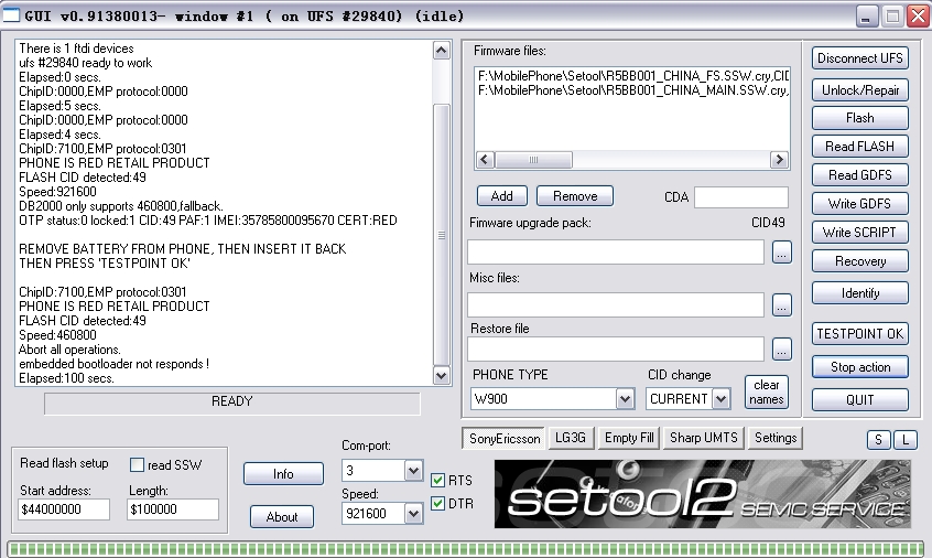

已经在USE TESTPOINT的框打上勾了.是不是要注意步骤?因为之前我试过RECOVERY部机.如果不用拆机TP.画面就会停系我在一楼发的图.一直等好耐都无回应.但如果我按了STOP ACTION.就会出现下图.请问那句"embedded bootloader not responds"是什么意思?我刷咩文件都停住左....

你好似未按 "Test Point OK"

已经按左啦.如果未按的话.
ChipID:7100,EMP protocol:0301
PHONE IS RED RETAIL PRODUCT
FLASH CID detected:49
Speed:460800
呢个部分吾会出现.但出现这个就停战左系度咯.仲有啊.TP点会吾会坏架?如果搞得吾好.会吾会连主板都烧坏?
