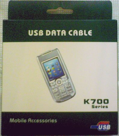

我用呢條, 街邊手機鋪有賣, 不過唔肯定係咪全部都用PL-2302 chip
cable_jpg.jpg [ 31.72 KiB | 被瀏覽 10881 次 ]

現在那裡可以買到JERRY說的CHIPSET的CABLE,我街上見到的多是仿原裝或JERRY說不合適那款.......

cclai77 寫:
:cry:
你打開過條cable來看? 我用的那條cable是 PL-2303Hxx 甚麼來的, 也可以
支持 IMA

BrB 寫:
cclai77 寫:
:cry:
我就是買了一條,打開的正是JERRY教學中話不OK那種CHIPSET,而你那種包裝,有的內裡卻是仿原裝,中間沒有那小盒子...... :cry:
