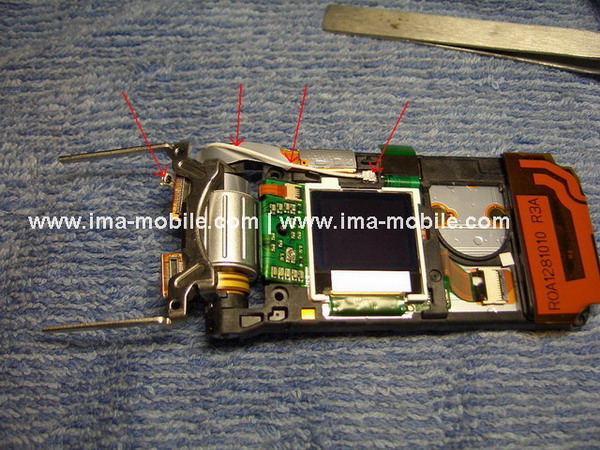

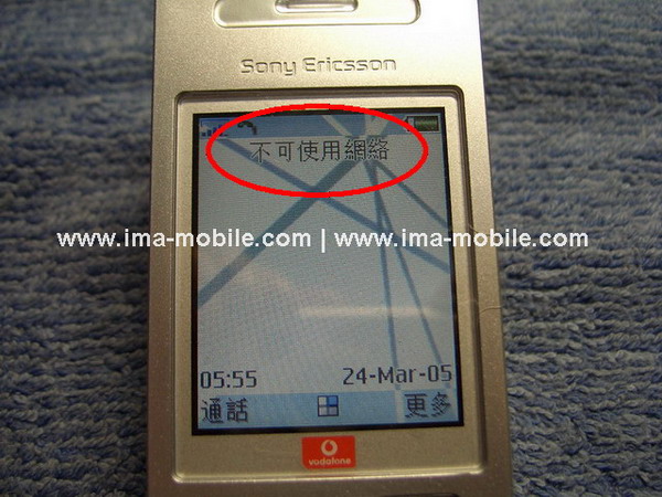

如果你的 V802SE 經常出現 "不可使用網絡" 或接收問題, 特別是打開時個接收指示 (天線 bar) 會由最高一路咁跌, 直至出現"不可使用網絡", 但摺起之後就可以正常接收.
問題應該是開合時拉斷左條天線接線蕊! 解決方法是整條天線接線更換!

如果你的 V802SH 經常出現 "不可使用網絡" 或接收問題, 特別是打開時個接收指示 (天線 bar) 會由最高一路咁跌, 直至出現"不可使用網絡", 但摺起之後就可以正常接收.
Thanks~Kenny :wink:
btw, Jerry有冇parts可以同人換,同埋幾錢左右?

我唔多清楚 .......... 最好你直接問謝利 ;)

Sure, 我寫得唔好,我其實係第一句俾你,第二句俾Jerry的 :lol: :lol: :lol:

need to take extra care when opening it.

close 都要小心,聽到"o拍"一聲先至合埋佢 :wink:

有可能o係電腦鋪有~

個插頭唔易搵 :(

唔......我估應該同Z600 o個條一樣..
Notebook入面o個條個頭太大tim~

Same thinking ;)
叫左謝利上去搵 :lol:

哈...因為我拆得部Z600 多....
我記得Sony 某d機好似都有.....我聽日睇睇先

我手頭上有兩部V802, 都係接收PCS 有問題, 因天線問題, 不過仲未搵到合適天線可以換
