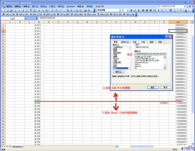

##步驟三## 用 excel 打開 *.csv 檔加 +852 & Reading
用 excel 打開步驟二製作出的 csv 檔之後
會發現上面同時有 SIM 卡上的電話簿的紀錄也有電話上的電話簿,
選取 存在電話(902sh)上的所有手機電話號碼,
選取所有SIM上面的手機電話號碼後改 "儲存格格式"
+852[>99999999]0000000000;000000000 --- 改成這樣
然後
選取所有電話上面的手機電話號碼後改 "儲存格格式"
(當然... 如果是住家的電話號碼的格式當然是 區碼+電話號碼 ex: 227778888)
圖例:
加 Reading 以便增加搜尋功能
在 Reading 欄...
複製 "last name"... 然後 複製 到 "Reading" (就不用一個一個慢慢重打了...)
然後儲存
