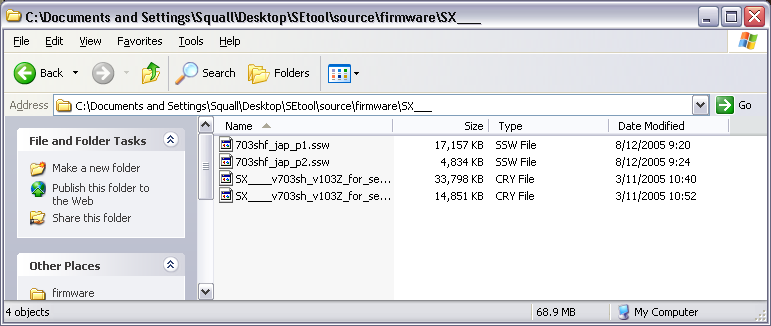

爬了一下文章...想問ssw檔是否經SEtool加密及壓縮,而cry就沒有呢?"免費"版SETool好似只可以使用cry檔...
那...ssw檔可自行轉為cry檔嗎..?
小弟是新手...甚麼都唔識...謝謝各高手解答...

ssw 是標準 Motorola Type-S 的 firmware 格式, 亦即是 Sharp 的標準格式!
而 setool 由沒有 dongle 過度到有 dongle 時, 出現過 3 種格式:
cry (軟件加密) -> cry (setool dongle 加密)
而你看到 setool 的後期 ssw, 其實是 cry (setool dongle 加密) 的讀取檔案! 即是 cry 改名成 ssw!
因為經硬件加密, 是沒有得轉檔的! 這亦是防 crack 的用途!

謝謝Kenny兄的詳細解答...小弟還有些問題...
"free版”SETool在沒有dongle之下,唔可以直接用SETool support area的*.ssw firmware。我從網上下載的*.cry應該是你提及只是以軟件作加密方式的firmware (cry檔的size也好像比ssw大),應該是在沒有dongle的情況下用"free版”setool讀取出來的...?
另,Kenny兄你在Mobile-files曾經提及過,主要是以hex editor對firmware進行patching。我想如果firmware是加密了的話應該無法直接進行修改,之前應該還有一些步驟..
原本只是試著找找703shf jap及SX3xx 1.03Z下載來看看...但是碰到兩種唔同format就已經搞不懂了...

1) 可用的 cry 版, 是舊版本, 並不是讀取的!
2) 讀 *.bin 是沒有加密的!

明白了~
咁arm家裡有已解鎖703shf、703sh w/1.03z各一部,我試下read佢地個firmware出黎研究下先...有唔明再問~thanks~
