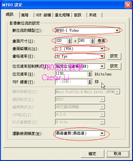

進入 TMPGEnc Plus
載入該MPEG 檔
同時進行設定
snap003.jpg [ 188.07 KiB | 被瀏覽 33440 次 ]

留意紅線部分~~
snap004.jpg [ 157.99 KiB | 被瀏覽 33439 次 ]

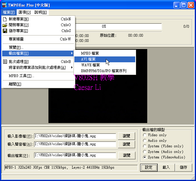

輸出成AVI檔案
注意, AVI檔案才可以轉換成ASF檔!
snap007.jpg [ 209.15 KiB | 被瀏覽 33436 次 ]

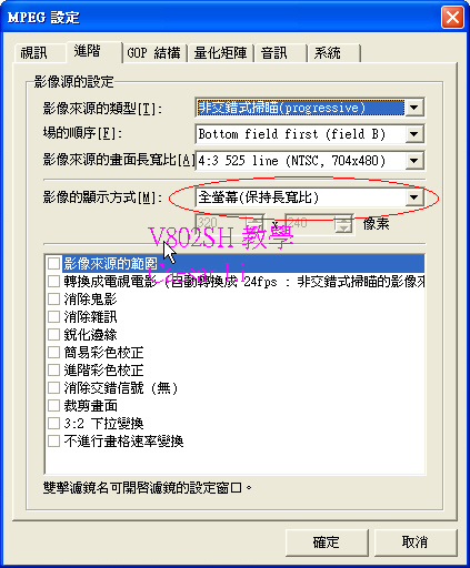

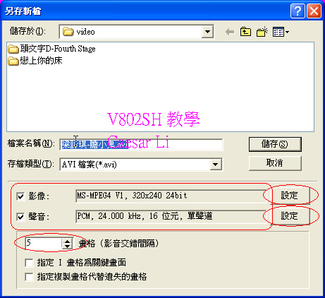

留意紅線部分~~
對影像和聲音部份進行設定
留意影像部份, 下圖有詳細設定
設定完成之後, 按儲存
snap008.jpg [ 124.37 KiB | 被瀏覽 33434 次 ]

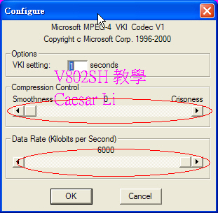

microsoft mpgp4 的設定
snap009.jpg [ 97.21 KiB | 被瀏覽 33433 次 ]

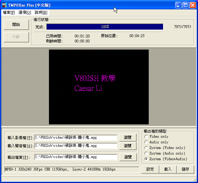

轉換中
snap010.jpg [ 223.97 KiB | 被瀏覽 33432 次 ]

轉換完成
snap011.jpg [ 181.84 KiB | 被瀏覽 33431 次 ]

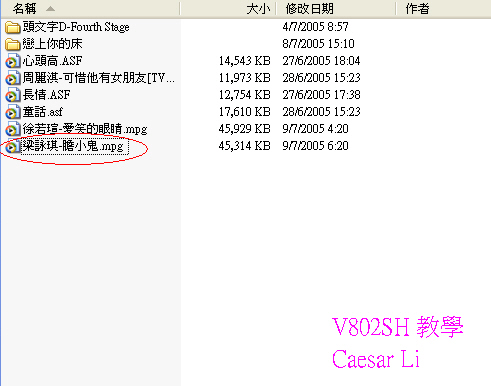

folder 中多出一個avi檔案
snap012.jpg [ 218.01 KiB | 被瀏覽 33430 次 ]

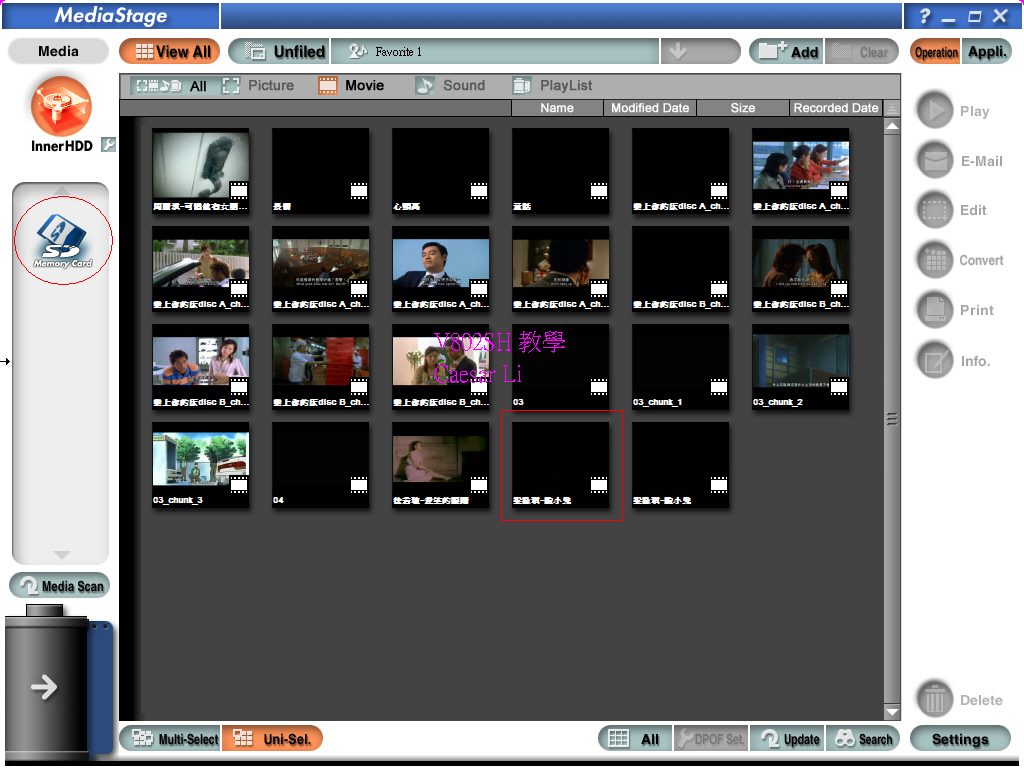

這個是panasonic media stage 軟件主畫面~~
留意左上角紅線部份, 進行設定 (設定畫面在下一篇)
設定完成之後, 會看到剛才製作出來的AVI
snap013.jpg [ 310.53 KiB | 被瀏覽 33429 次 ]

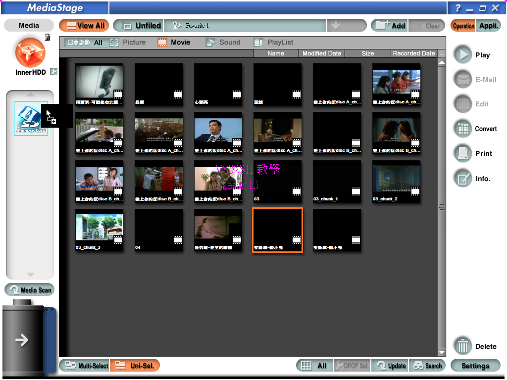

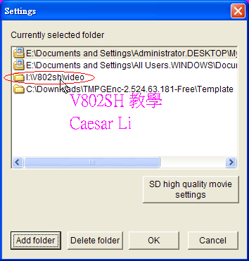

將AVI所在的folder加入
snap014.jpg [ 108.81 KiB | 被瀏覽 33428 次 ]

將card reader 與電腦連接, 再將SD card 插入
可以在左邊看到 sd card logo
snap016.jpg [ 314.97 KiB | 被瀏覽 33426 次 ]

將avi檔案拖入SD CARD
snap017.jpg [ 315.44 KiB | 被瀏覽 33425 次 ]
