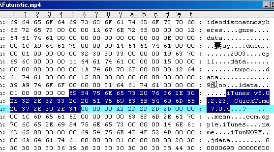

其實好簡單, 之前某些手機都是用同一方法!
1) 先用 iTunes (www.apple.com) 將 MP3 轉成 AAC. 我的例子是 "陽光空氣.mp3". 選好之後, right-click 轉成 AAC 即成
2) 轉完之後, 得到一個 "陽光空氣.m4a" 檔案! 之後用任何 Hex Editor, 例如 Ultraeditor (www.ultraeditor.com) 或 Hex Workshop (www.bpsoft.com) 打開
3) 找尋 "mp4a" 字句
4) 將 "mp4a" 改成 "samr" 之後儲存檔案!
5) 將更改過的 "陽光空氣.m4a" 轉到 804SS! 直接設定成鈴聲即可!

由 yjp001 兄提供, 唔使用 Hex Editor 方法:
1. Download http://www.wa.commufa.jp/~esyu/exe_samr ... 2sa022.zip
2. Extract samr_w32sa.exe
3. Use itunes to convert .MP3 to .M4A
4. Drag and drop the .M4A file onto samr_w32sa.exe (拖個檔案放落去 "samr_w32sa.exe"), this will replace the "mp4a" strings in the file with "samr" (I am using English Windows and it may not work with filenames with Chinese characters) [我試過, 檔案可以用中文]
5. If the files is processed, the Date Modified would be updated in Windows Explorer
6. Transfer the .M4A file to 804SS and the Set as option will appear!
咁更加容易啦 ;)

文章: 41
拖首歌落去個Software到無反應啊.......點解????

yen_bb 寫:
唔會有反應架, 因為個 software 無聲無息之間就做左野 :lol:
