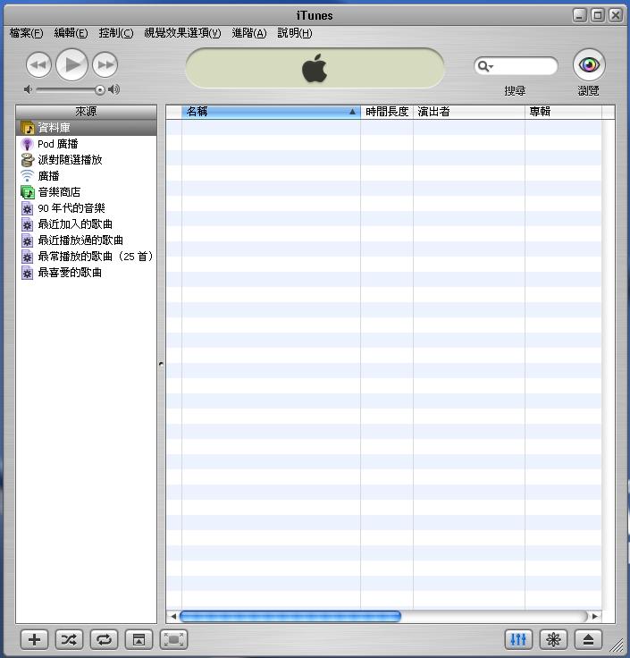

1. 開啟 i-tune 程式
1.JPG [ 60.56 KiB | 被瀏覽 66465 次 ]

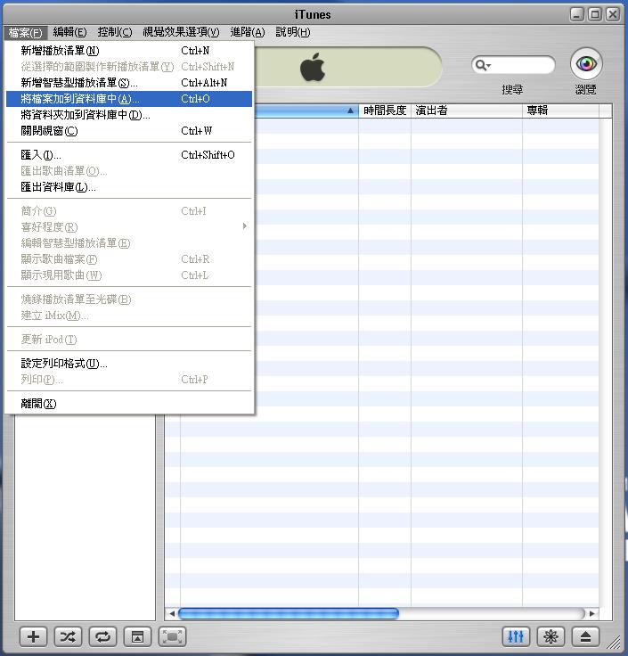

2. 開啟 "檔案" 及 "將檔案加到資料庫中" --------- 目的將有關預早製作好的 MP3鈴聲, 加入到 i-tune 進行轉檔工作
注 : 有關 MP3 鈴聲, 請自行於有關網絡下載或自行製作
2.JPG [ 67.72 KiB | 被瀏覽 66464 次 ]

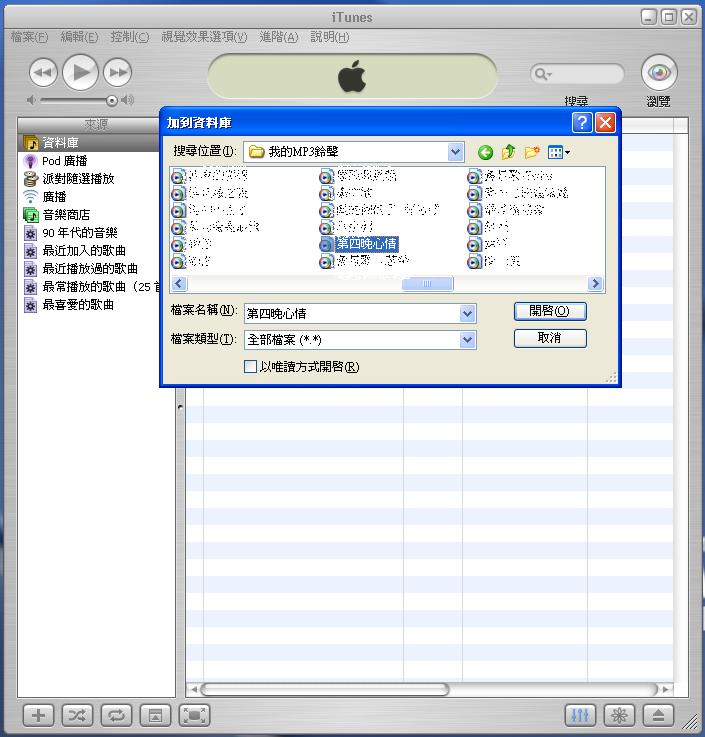

3. 從電腦內找出適用的 MP3鈴聲, 然後按 "開啟"
是次示範鈴聲為 "第四晚心情"
3.JPG [ 79.29 KiB | 被瀏覽 66462 次 ]

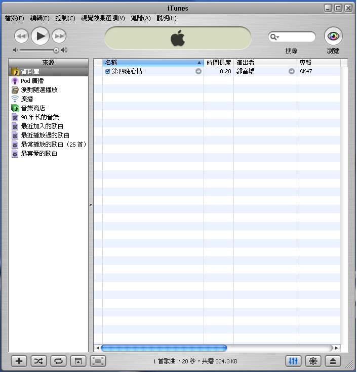

4. 成功把有關 MP3 鈴聲放進 i-tune 內的話, 會見到此畫面
4.JPG [ 63.87 KiB | 被瀏覽 66460 次 ]

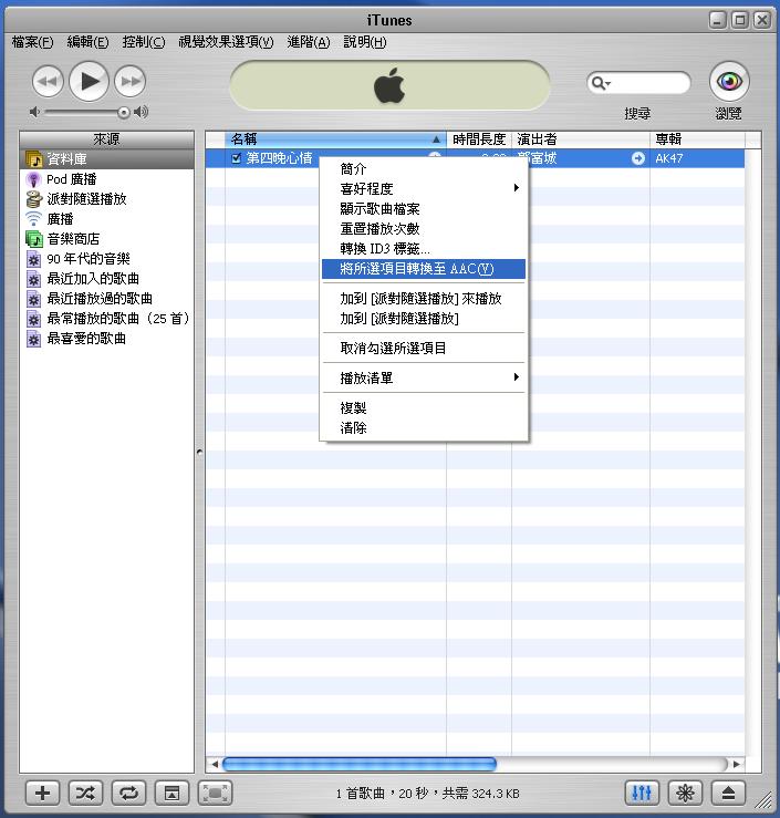

5. 用mouse指向該首MP3鈴聲, 然後右按mouse鍵, 並選擇 "將所選項目轉換至 AAC"
5.JPG [ 73.55 KiB | 被瀏覽 66459 次 ]

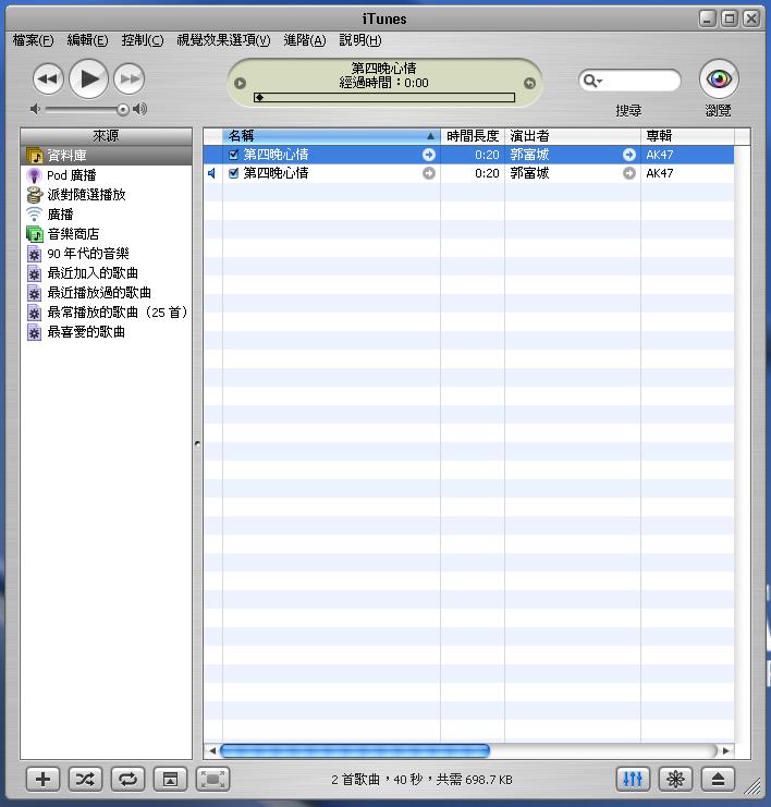

6. 之後該首MP3鈴聲會進行轉換工作, 轉換完成後, 應該下方會出現多一首鈴聲的, 如圖示
6.JPG [ 67.19 KiB | 被瀏覽 66458 次 ]
文章發表於 : 週二 11月 08, 2005 5:33 am
7. 下方的那一首鈴聲, 已經由MP3轉換成 AAC 了
7.JPG [ 89.84 KiB | 被瀏覽 66457 次 ]

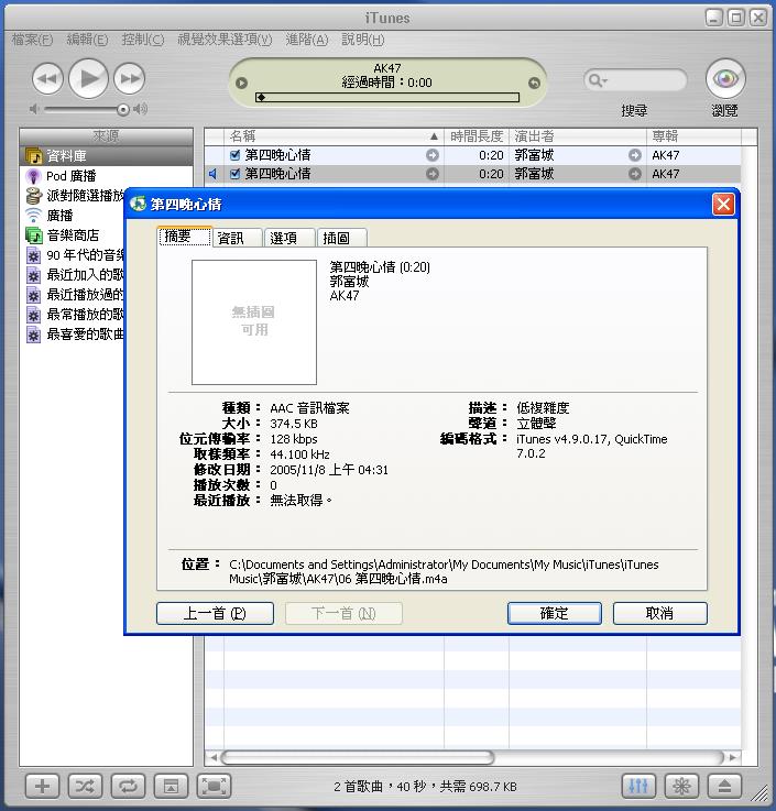

文章發表於 : 週二 11月 08, 2005 5:35 am
8. 於電腦內有關位置, 找出有關的 AAC 鈴聲, 通常於.......我的文件 -> 我的音樂->i-tune 內可以找尋出來
8.JPG [ 55.32 KiB | 被瀏覽 66456 次 ]

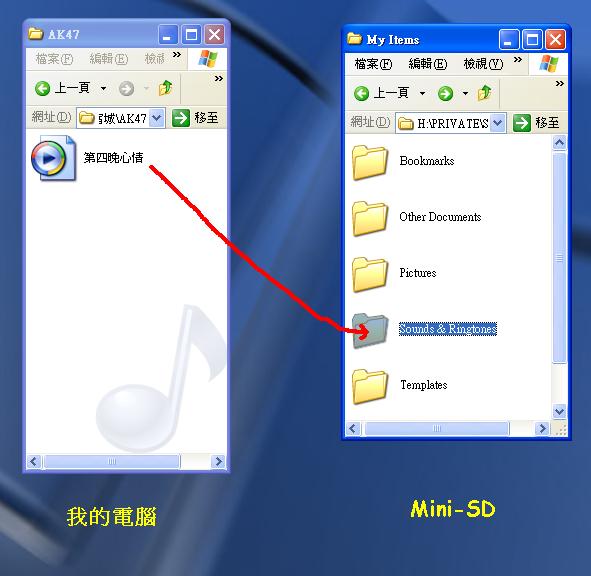

9. 10. 把 Mini-SD 放進 Card Reader 內, 並與電腦連接
從電腦開啟有關的 ACC 鈴聲檔 及 IMA 檔案, 及 開啟 Mini-SD 內的檔案夾 :
(日版的次序: PRIVATE -> VODAFONE -> MY ITEMS -> SOUNDS AND RINGTONES)
(香港版的次序: PRIVATE -> SMARTONE-VODAFONE -> MY ITEMS -> SOUNDS AND RINGTONES)
之後把 兩個檔案 : IMA 及 第四晚心情, 一同覆製到 Mini-SD 內的位置 (如圖示)
9.JPG [ 41.36 KiB | 被瀏覽 66455 次 ]
10.JPG [ 39.27 KiB | 被瀏覽 66455 次 ]

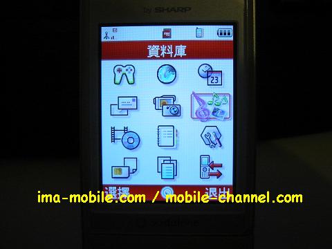

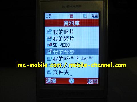

首先, 於手機 MENU 內 選擇 "資料庫" 並把它開啟
11.JPG [ 27.33 KiB | 被瀏覽 66453 次 ]

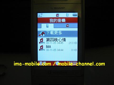

12. 選擇 "我的音樂", 並進入
12.JPG [ 27.04 KiB | 被瀏覽 66451 次 ]
文章發表於 : 週二 11月 08, 2005 5:49 am

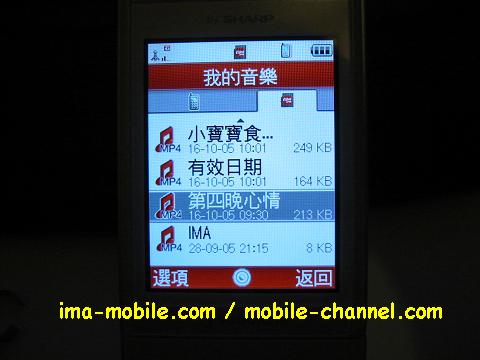

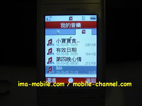

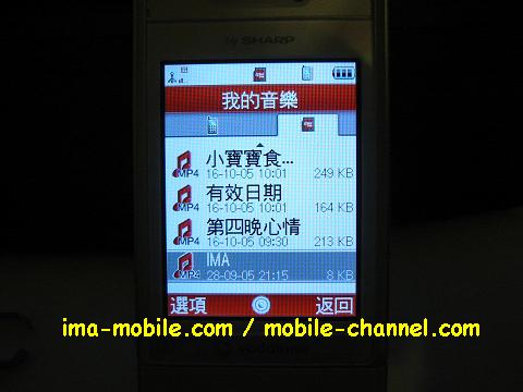

13. 14. 進入後, 把手機多方向鍵向右按, 選擇 記憶卡位置, 此時你應該可以看見剛才由電腦傳輸進 Mini-SD 內的有關檔案
13.JPG [ 27.76 KiB | 被瀏覽 66450 次 ]
14.JPG [ 28.36 KiB | 被瀏覽 66450 次 ]

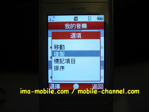

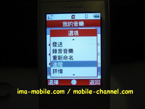

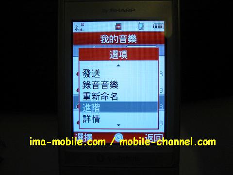

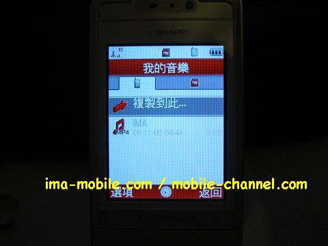

15. 16. 17. 18. 19 首先選擇 "IMA", 並按 "選項", 之後選擇 "進階", 之後 "複製", 把它複製到手機記憶體那處
15.JPG [ 27.87 KiB | 被瀏覽 66449 次 ]
16.JPG [ 27.12 KiB | 被瀏覽 66449 次 ]
17.JPG [ 26.09 KiB | 被瀏覽 66449 次 ]
18.JPG [ 22.96 KiB | 被瀏覽 66449 次 ]
19.JPG [ 23.89 KiB | 被瀏覽 66449 次 ]

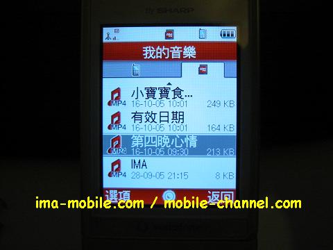

20. 21. 22. 23. 24 跟著按手機多方向鍵右鍵, 返回剛剛的那個位置 (即 Mini-SD), 選擇 "第四晚心情", 並按 "選項", 之後選擇 "進階", 之後 "複製", 把它複製到手機記憶體那處
20.JPG [ 27.78 KiB | 被瀏覽 66448 次 ]
21.JPG [ 27.09 KiB | 被瀏覽 66448 次 ]
22.JPG [ 25.46 KiB | 被瀏覽 66448 次 ]
23.JPG [ 22.86 KiB | 被瀏覽 66448 次 ]
24.JPG [ 25.12 KiB | 被瀏覽 66448 次 ]
